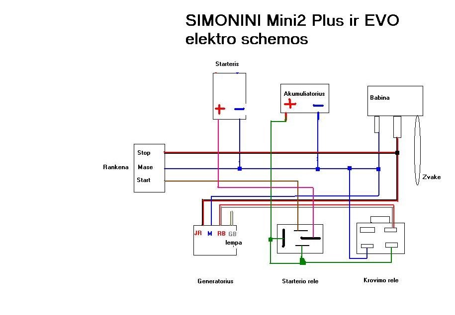

Man rodos motorą pats užgesinai, tai visa elektra turėtų būt sveika (svarbiausia degimo ritė). Aš tą variklį surinkinėjau 2007m. Tokių batarkių akyse nebuvau matęs tada musiet. Nežinau, ar po to Vytas ką keitė elektroj, bet panašiai turėtų būti taip:
Kaip patirtis naujam pilotui - užsidega ore su kiauru sparnu

Grazus piesinys, o kokia krovimo rele naudojai? is piesinio ja sunkiausia isivaizduot..

Nezinau is paziuros reles bisky apsilyde tad nezinau ar jos bus dar veikiancios. Kokias reles naudojai?
