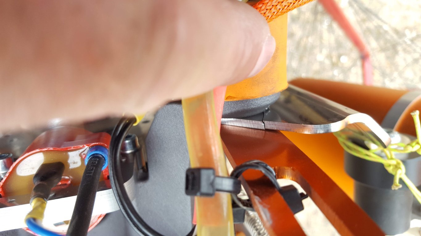

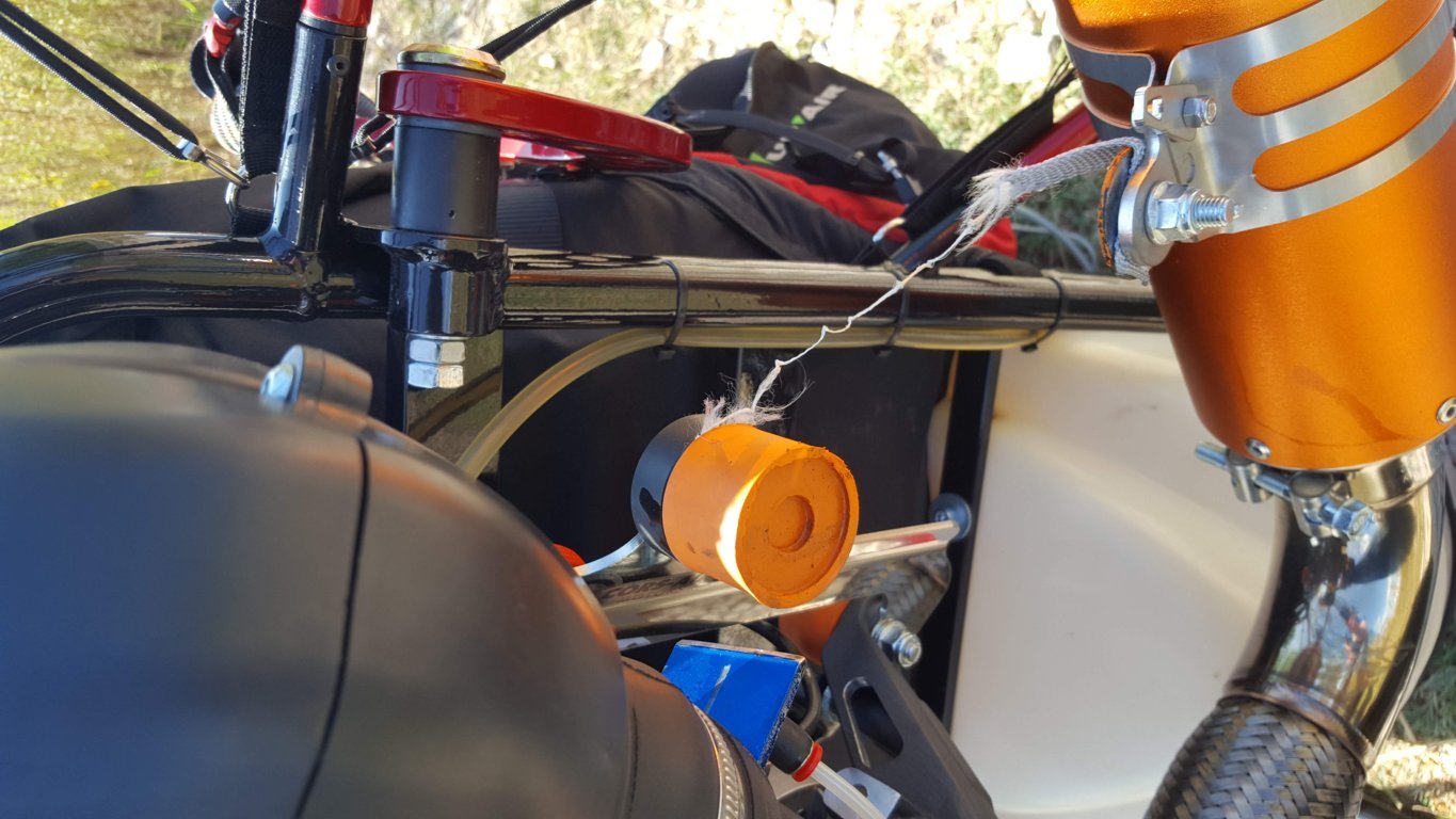

noriu pasidalinti su jumis savo patirtim su naujuoju JPX Devil. Rinkausi tarp Vittorazy ir JPX Devil, kadangi jau turėjau JPX prieš tai ir žinojau visus kaprizus tai ir nulėmė mano sprendimą. po 1val. skraidymo išvykom į Albaniją. Vat čia ir prasidėjo pirmajam skridyje atitrūko duslintuva laikanti guma ir medžiaginė apsauga, teko tūpti avariniu. Stebuklingai duslintuvas neįlėkė į sraigtą ir viskas baigėsi laimingai. Įvertinus situaciją aiškiai matėsi jog duslintuvo žiedinis laikiklis pasisukęs 20 laipsnių kampu. kadangi niekas nebuvo liesta ar sukinėta , tai išvada buvo vienintelė - neteisingas surinkimas gamykloje. Gavosi įtempimas ir dėl to nutrūko . Po dar vieno skrydžio įlūžo metalinė plokštelė. Greičiausiai buvo jau pažeista. Viska užfiksavau parašiau ir išsamiai paaiškinau gamintojui. Vat tada ir prasidėjo "kabliukų" ieškojimas - gal propas nesubalnsuotas, gal karbas nesureguliuotas... ir aplamai gal pirmą karta dvitaktį variklį matai :).
neturėjau laiko aš su jais "buzotis" nors viskas buvo padaryta įdealiai prieš pradedant naudoti naują variklį.
Žodžių išvada paprasta - gerai kol viskas gerai, jei problemos tada pats ir kaltas :). Tad siūlau gerai pagalvoti prieš darant sprendimą , nes kainos prasme ar Vittorazi ar JPX yra tas pat, o Vittorazy visada išsprendžia problemas operatyviai be jokiu diskusijų .

Audriau, iš gamyklos JPXai gaunami su nesurinktais duslintuvais.
Ir montuojant į rėmus yra niuansų kuriuos reikia žinot.
Gal į tavo rėmus montuojant ir gavosi įtempimai dėl kurių prasidėjo visa grandinė trūkinėjimų.
