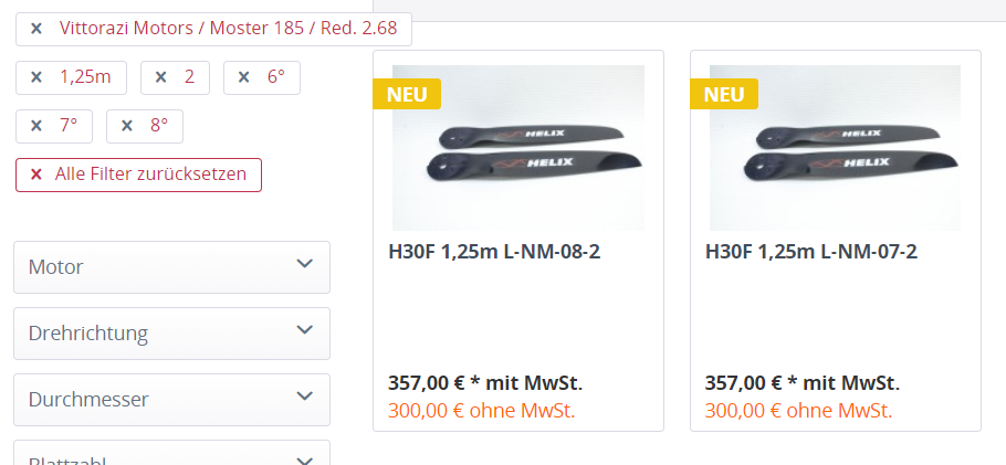

Mosteristams dar.
125 ilgio propai jums yra DU VARIJANTAI. 2,68 redukcijai
7 laipsniu kampas daugiau sportinis. ( lengviau išsuka.paima apsukas,dirba didesnėmis apsukomis, sportinio stiliaus skrydžiui labiau)
8 laipsniu kampas daugiau kruizinis (Lėciau išsuka, lėčiau pasiekia maximalius sukius, tikimybė ekonomiškesnis maršrute) Cia paprastai aiskinant :)
Kolkas matau tik Nerijus užsisakęs 8 laipsniu. Kiti nesuka galvos kuo skraido.
Pagalvokit ko norit ?
Laukiu pataisų :)

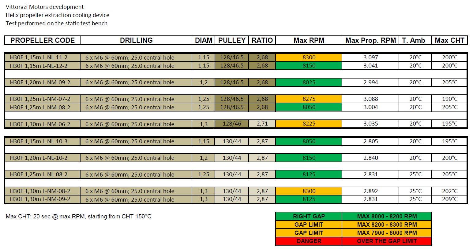

Standartinė Augustas » 03 Vas 2020, 12:53
Vittorazi Moster savininkams. Apačioje pridedu paties Vittorazi atliktus testus su įvairiais Helix propeleriais, ilgiais, kampais, papildomu aušinimo profiliu (arba be jo), atsirinkit pagal redukciją ir norimą ilgį.
Raidės NM reiškia, kad propeleris turi papildomą cilindro aušinimo profilį (bet gali reikėt space'rio propeleriui), NL raidės reiškia, kad propas be papildomo aušinimo profilio.
Vis tik 2.68 redukcijai (populiariausia, standartinė redukcija) Vittorazis rekomenduoja:
125 cm H30F-1,25m L-NM - 07- 02
130 cm H30F-1,30m L-NM - 06- 02
O 2,87 redukcijai:
125 cm H30F-1,25m L-NL - 08- 02
130 cm H30F-1,25m L-NM - 08- 02
130 cm H30F-1,25m L-NM - 09- 02
