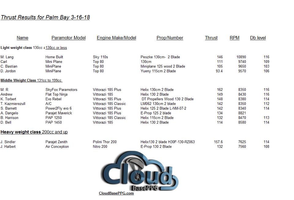

3) Paramotorai ant MAKSIMALIŲ apsukų sukelia 110-115 dB garsą ( kam įdomu lentelė čia http://www.paramotor.lt/forumas/downloa ... ew&id=1356 )
