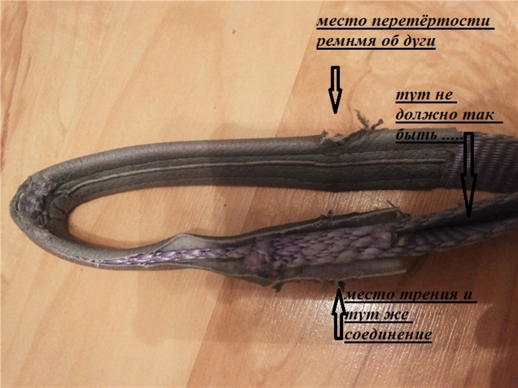

Я позволю себе вставить свой комментарий по поводу проишествия, которое произошло только из за ошибки производителя и могла стоить здоровья и жизни двух не в чём не винных людей .
Ремни неправильно пошиты.
Первая ошибка это неправильное место соединения ремня. Соединение ремня и его шва не может быть в том месте где подвергается частым изгибам, переломам ,трениям и возможности надрыва нити главных несущих швов - что увеличивает износ и ведет к разрыву. из фото ремня видно ,что место разрыва находится в той зоне где со всех сторон происходит частый изгиб и трение об ограничители труб балансировки трайка особенно во время взлета.
Вторая немаловажная ошибка это обшивка этих же мест дермантином , вероятно производитель думал что так будет лутчее , но на самом деле главные швы и соединения должны быть видны для контрольного осмотра перед полетом. По моему дермантин ещё послужил дополнительной "тёркой" Другая сторона дермантина имеет ниточный прочный корт которым могло перетереть нити основных швов .

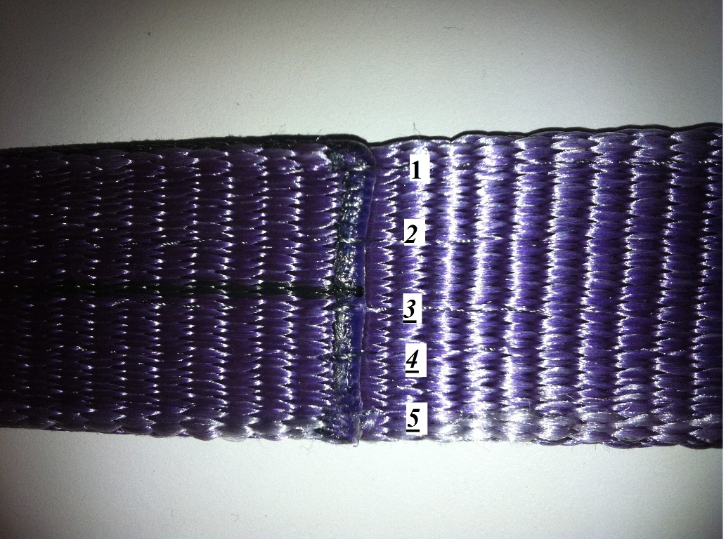

Я снял со своего трайка ремень который шьют в Польше и сделал фото , где видно что соединение находится по середине ремня и ремень прошит 5 ми швами по всей длине ремня(причем шов сплошной ,нераздельный, змейкой ).А в месте соединения прошито три слоя ремня , по такой системе поляки шьют уже 12 лет , трайк который я продал в августе имел 224 номер .

Kad pasiūvimas nėra teisingas, tai sutinku, bet visgi plyšo ne pats siuvimas, o visas diržas šalia sujungimo. Pirmoje vietoje vis tiek kaltinčiau pačio diržo kokybę, nes tikrai nesąmonė, kad kelis kart mažesnio pločio laisvų galų dirželis laiko didesnį svorį, nei šitas diržas...

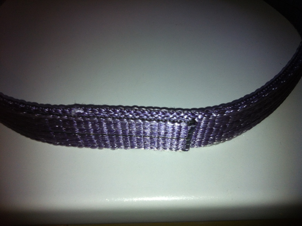

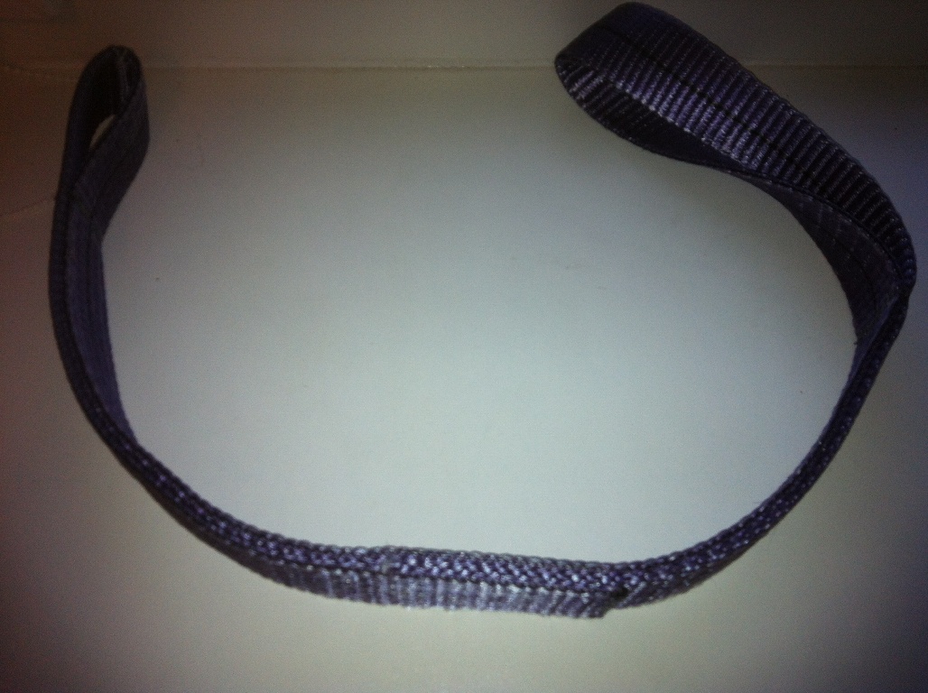

Vis dėlto truko pats diržu sujungimas. Mano nuotraukoje matosi, kad jis tik 5cm yra įsiūtas . Manau ,kad tai labai mažai.Tiksliau ,tarp dviejų diržu yra įspraustas laisvas diržo galas ir prisiūtas.

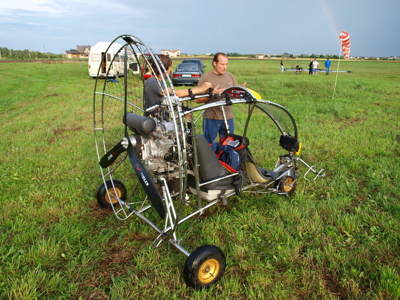

Kiek mačiau internete, tai visi, išskyrus lenkus, o dabar ir lietuvius, kabina spranus ne ant diržų, o ant traiko rėmo

Ispanijoje skraido štai kokiu traiku, taip kabinamas sparnas

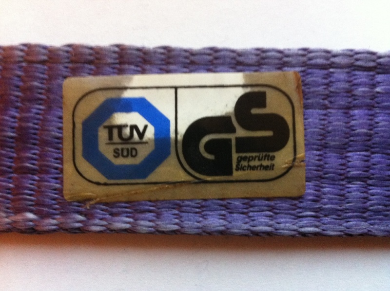

Ремни которые шьют в Польше на двухместный трайк с немецким сертификатом TUF и Geprüfte Sicherheit ("Испытание безопасности") на 4,5 тоны . Произведено больше 220 трайков . не было ни одного даже похожего случая . Но Запасками надо вооружатся в любом случае , какой бы не был недёжный трайк . Тут Ренвальдас прав !!!
